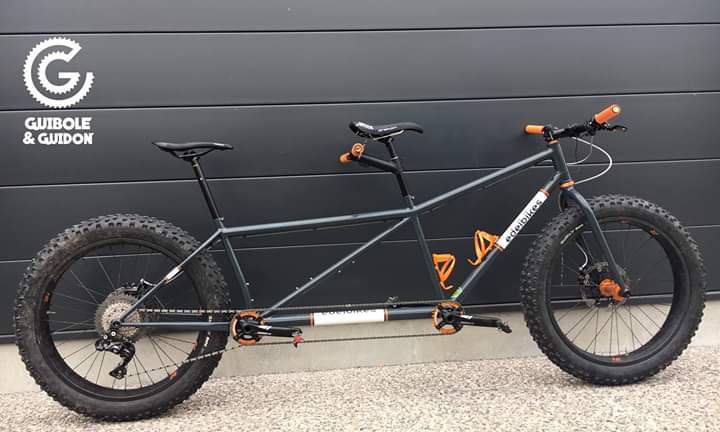

En suivant le raisonnement du vendeur . Tu ne peux pas gardé ton pédalier SRAM avec une cassette Shimano mais il te vends un dérailleur SRAM et une cassette Shimano ??? C'est pas très clair pour moi lol.
Sinon tu lui montres ma photo
Pédalier SRAM / cassette sunrace / dérailleur xtdi2 et tout fonctionne nickel.

Joli jouet. Et un Edelbikes en plus. Yeah!
  • Seb fatteuxbarbu aime ceci
Il a déjà 3 ans celui là . C'est le premier fat tandem que François à réaliser
