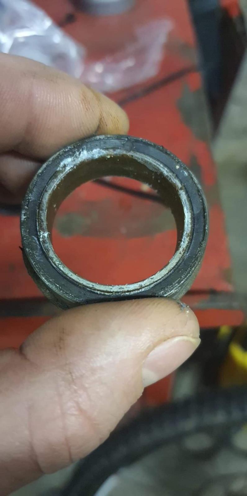

Scott big ED de 2015 :
je remercie mon ami GUI DOC pour son temps et son envie de travailler sur mes vélos a chaque nouveauté :P
1ere modification à peine arrivée :
-boitier de pédalier neuf(grognait terriblement à son arrivée à la maison )
-jeu de direction neuf (les roulements étaient cuits dû a un serrage excessif )

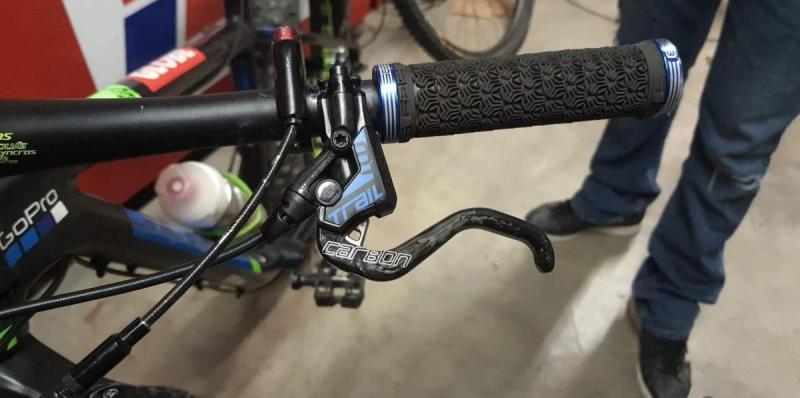

-passage de la transmission en 1x11V mono plateau en race face 28tooth ( dérailleur et shifter sram pour le moment car je n'apprécie pas du tout ces modèles , un retour chez Shimano se fait sentir )
-cassette sunrace 11/46
-montage des magura mt trail carbone
-passage des pneus en tubeless (version guetto , car les jantes d'origine sont fuyardes )
-une paires de roues sur moyeux Hope rayon Sabim et cerclages Mulefut sont commandées
-un plateau de 32 devrait aussi faire son apparition
il me restera à changer la tige de selle qui commence à avoir fait son temps
et un entretien courant ;)
